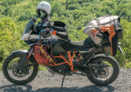

Im November 2014 kurz vor Saisonende hab ich mir meine neue KTM 1190R zugelegt, darauf folgte im gleichen Jahr noch eine kurze Tour durchs nördliche Savoie, zwei weitere kleiner Mehrtagestouren in dieser Saison und eine 14 tägige Motorradreise erst nach Österreich zu unserem Reiseforumstreffen und  eine Runde über Slovenien, Kroatien und über Italien wieder zurück. Nach 9.836 km wage ich mal ein Statement zu meinem Neuerwerb.
Es gibt die bitte an mich die 1190er auch im Vergleich zu meiner damaligen 690 R DefyKit  zu beschreiben. Dass ist, wenn man mal die Datenblätter beider Maschinen anschaut was Leistung, Gewicht, Reichweite und Komfort, letzteres steht nicht unbedingt auf einem Datenblatt gehört aber sicher auch dazu es zu bewerten, keine wirklich einfache Aufgabe, so unterschiedlich die Konzepte doch scheinen und dennoch muss man tatsächlich sagen, ist die 1190er auch wegen oder gerade wegen ihrer elektronischen Helferlein verdammt nah dran an den speziellen Möglichkeiten wofür so eine 690er gebaut wird, eben im schwierigen Gelände gut voran zukommen. Einschränken muss ich allerdings gleich das ich wirklich schwieriges Gelände mit der 1190er noch nicht gefahren habe, dennoch schon ein paar Stellen dabei waren wo sie mich erstaunt hat wie leicht und einfach sie mit dem elektronischen Gasgriff gesteuert werden kann, wenn man den Offroadmodus vorher einstellt(!), da wo ich bei der 690er schon mit der Kupplung fein dosiert hätte müssen geht das bei der 1190 R einfach mit der feinfühligen Gashand, dass war wirklich beeindruckend, betrachtet man was für Reifen montiert  sind, ContiTrailAttack 2, erstaunt dass mich noch umso mehr.

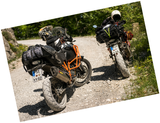

Das mit der 1190er im Gelände mehr geht als man glaubt, konnte wir ja bereits bei der Trans Pyrenäa 2013 feststellen, als uns Santi aus Andorra auf seine ganz besondere Offroadstrecke mitnahm, der machte da mit seiner 1190er ne deutlich bessere Figur als ich noch mit meiner 690er,
hier könnt Ihr Euch mal ein Bild davon machen, Santi hat allerdings auch einen Mitas Reifen montiert, mit dem Conti würde ich das dort sicher nicht versuchen.  >TransPyrenäa mit Santi<

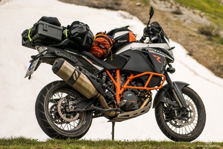

Die 1190er ist wirklich ein gelungener Wurf und ich fühle mich Bestens darauf aufgehoben, eine negative Kleinigkeit und eine weitere schon größere negative Kleinigkeit gibt es aber dennoch, die kleine Kleinigkeit ist eigentlich keine wenn man die 990er KTM schon gefahren ist, wie diese neigt auch die 1190er je nach Vorderreifen und dessen Zustand so um die 80km/h im Schiebebetrieb und bei losgelassenem Lenker etwas mit dem Lenker zu schlagen, anfangs leicht danach schon stärker werdend, wer dass nicht kennt wird vielleicht erschrecken, ist kein echtes Problem, eher eine Eigenschaft der KTM Maschinen 950-990-1190R und das Ergebnis eine optimal Wendigkeit, besonders im Gelände, mit einem noch guten Geradeauslaufen auf der Straße zu kombinieren.
Der zweite Punkt ist da schon ein anderer Klopfer, mit Gepäck - es braucht keine Koffer dazu - fängt die Maschine ab ca. 220km/h richtig an um das Lenkkopflager nach hinten, hin und her sich aufzuschaukeln, Anfangs schmunzelt man noch, das ändert sich aber schnell beschleunigt man weiter, ich bin mir sicher das würde bis zum Sturz führen aber auch sicher da geht jeder vom Gas, das Antippen der Vorderbremse bringt die Fuhr schnell wieder in Ruhe.  Es ist kein echtes Problem für mich weil Geschwindigkeiten jenseits der 200km/h nicht mein Ding und Autobahnen ohne hin nur in Ausnahmen benutzt werden, für ein Supersportler aber wäre dass das Todesurteil.
Sollte KTM das Problem nicht finden, davon wissen tun sie wenn sie Testberichte lesen, mein Tipp mal auf die Hinterrad Felgen schauen, 3,5mm zulässige Rundlaufabweichungen in alle Richtungen der Speichenfelge sind ein gewaltiger Wert, mal das Bike auf dem Hauptständer stellen den ersten Gang rein machen und schauen was das heisst, selbst wenn der Mantel sauber in der Höhe läuft tut er das noch lange nicht seitlich, diese Toleranz hilft dem Felgenhersteller sicher mehr als dem Kunden, der dies nach eigener Prüfung beim KTM Händler auch schamlos ausnutzt und bei Geschwindigkeiten jenseits von 220km/h ist sowas sicher kein optimaler Zustand der wohl auch auf die Pendelneigung Einfluss nimmt.
